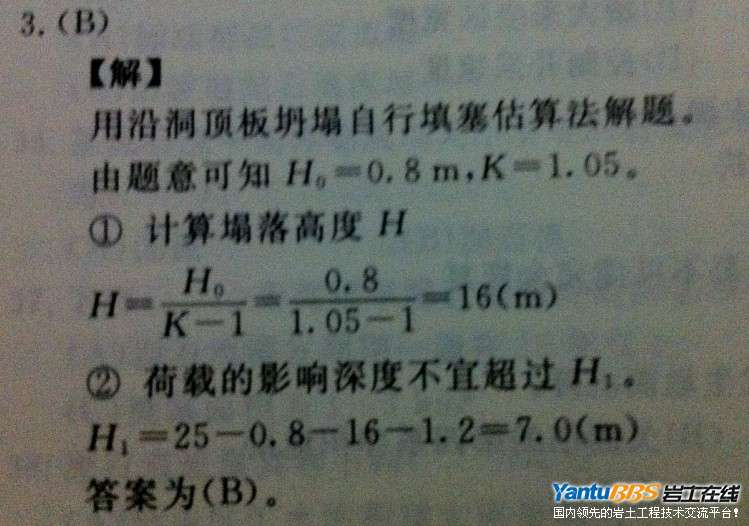

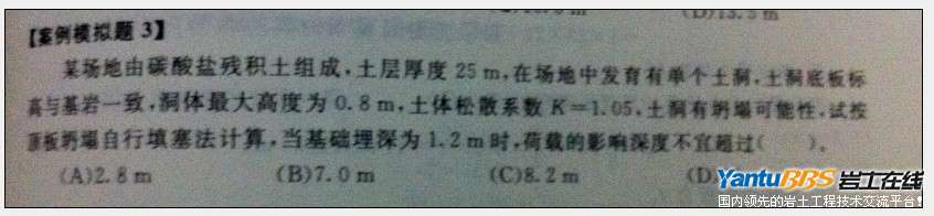

请问一下,这道题为什么会再减去一个0.8m,感觉有问题,高手你觉得呢?

0.8的洞高啊

25是洞底埋深,0.8是洞高,塌落拱高16m。塌落拱以上的部分,是荷载能影响的最大厚度

对,既然减去了16m,就不应该再减去0.8m,和计算公式违背。

看清楚是洞底标高!!
