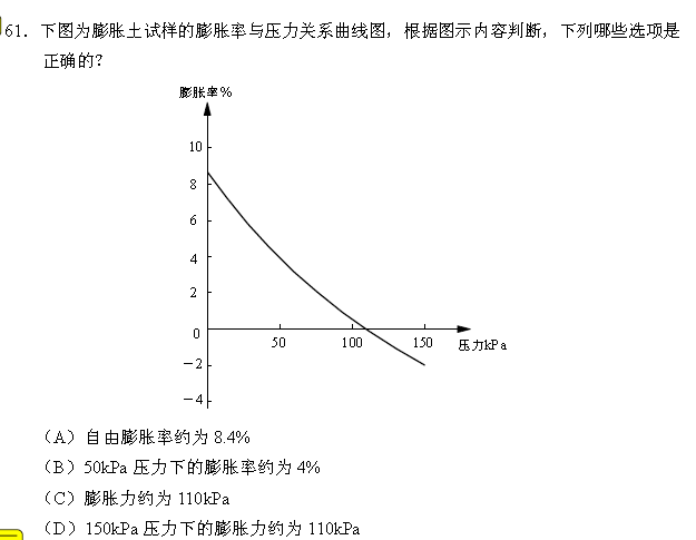

下面这道题的曲线,怎么读取自由膨胀率,各压力作用下的膨胀率和膨胀率啊,有谁知道,帮忙解答下,多谢!

工程地质手册第四版 475   476页

上面 说的很详细

好像考得是概念啊

就是概念!!!!!!!!

自由膨胀率是用的人工烘干土,两者用的试样就不一样,
所以这个图读不出自由膨胀率。
