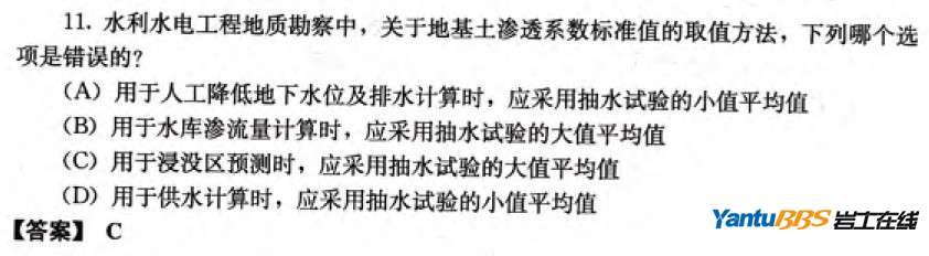

请问一下2012年专业知识上午11题的出处在哪里啊?我在水利水电工程地质勘查规范里面翻怎么没翻到呢,应该是翻漏了,有没有人看到是在哪一页的呢?谢谢了!

岩土体物理力学参数那个附录里面

水利勘察规范

找到了谢谢各位的热心帮助

附录E.0.2里面
