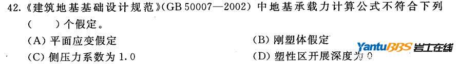

这题答案是BD
为什么C不对啊?

答案应该就是BCD

答案就是BD,C是正确的,根据土力学,地基承载力公式推导中,侧压力系数就是假定为1的,这样就可以应力叠加了
