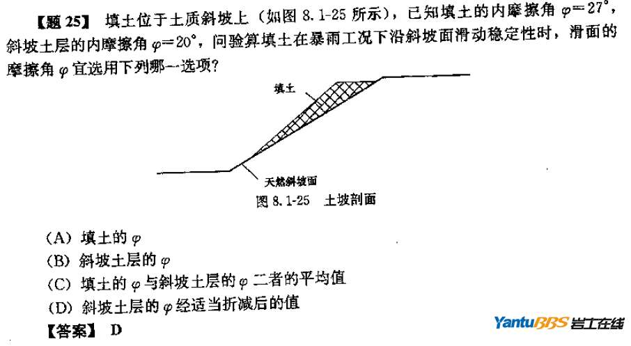

下面这道题,选择D的依据在哪啊,为什么好折减啊,有谁帮忙解答下,多谢!

偏安全考虑,取不利组合。

这类题目都是没有依据的,要靠经验。

基于安全的考虑
