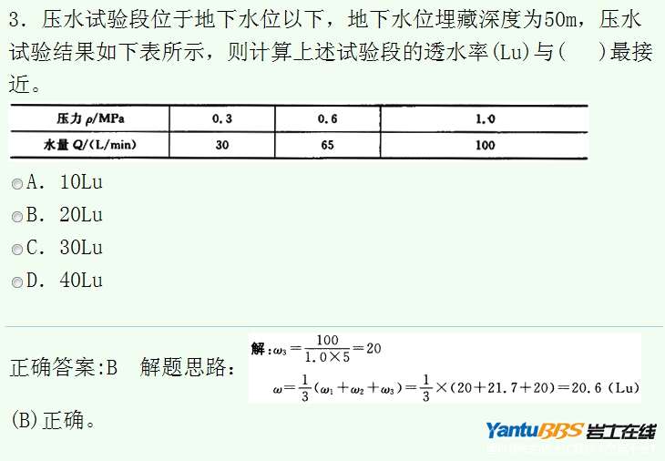

这道题在答案中计算吕荣值,这个公式是q=Q3/Lp3,为什么p3书本中的定义是第3阶段的试段压力,这个答案里面都用5,各位大侠谁帮解释下啊,多谢!

一般不特别指出,试段长度均采用5

这个题计算不对,应采用最大压力对应的流量,如果用平均值,不符合压水试验的基本原理。,在《GB50021-2011》条文说明规定一般5.0米

只计算第三压力段,即第一步,第二步平均计算是错的。
