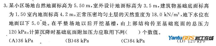

这题答案选C,我觉得选B啊
基底附加应力应该是总应力减去基底到原地面埋深的土重啊,可答案是到室外地面的土重

我以前也有和你一样的疑惑,最后我是这样考虑的,按规范所说,d一般自室外标高算起。本题又属于挖方平整区,规范里填方平整区那几个埋深取值不能用。也没有说有地下室或有箱基筏基,最后只能用室外标高。不只这样考虑是否恰当?

场地平整好了10年,才开挖基槽。
呵呵,当然平整后的地面就可以视作天然地面了,以前n久的覆土是不需要考证了

明显选C啊,整平后的意思就是指将原地面标高清除至设计地面标高3.5m,然后再开挖基坑,这时候的基础埋深应该从设计地面标高算起。

1、我觉得,计算附加压力问题不能和承载力深度修正的起算位置混为一谈。
2、由上部结构传至基础底面总压力这个词语有歧义。可以说是基础底面总压力,如果说仅由上部结构的荷载120kPa,则总压力应该加上基础和土重。
3、按照变形计算的图示来看,埋深起算点是天然地面。GB50007-2011第5.3.5条图5.3.5
