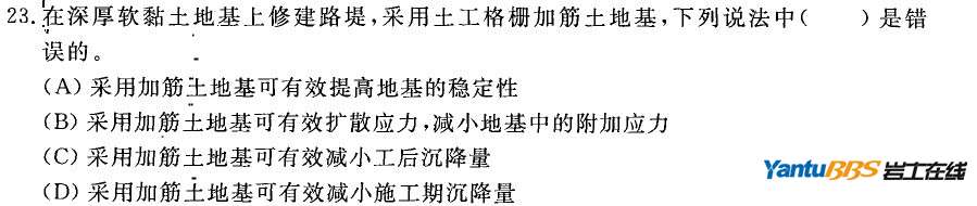

这题答案选C,但是我觉得选d,大家觉得呢

B显然是对的,这就是加筋的作用啊。不了解的话见《建筑地基处理规范》条文解释4.2.5土工合成材料那一段。

怎么不是d啊

我觉得选D啊,对施工期应该是多沉降好啊,以后就稳定一点了啊

我也感觉选D,C如果错误那就是在土中加筋会加强施工后路基的沉降,那还有啥用啊,还不如不用来
