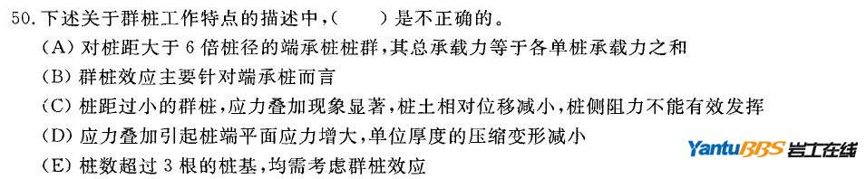

这题我觉得选BDE啊,但答案是BCDE

应力叠加减小桩侧阻力,只发生在粘性土中,砂性土中是增加的

楼上的有依据吗?

该题答案是BDE

桩基规范的P253,中间一部分文字。C不正确,粘性土中消弱,非密实的粉土、砂土中增强。

桩基规范的没P253页啊
