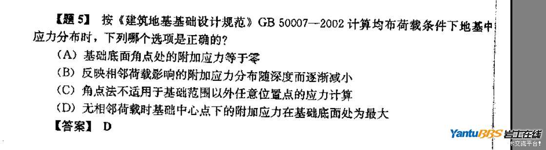

这题我觉得选B啊,D基础下基底处任意一点附加应力应该一样大的啊

根据”均布的矩形荷载角点下的竖向附加应力系数表“知,当z/b=0时,附加应力系数为0.25,为最大值,则基础底面角点处的附加应力不等于0。
因此,D正确。

选d,楼上解释得对。

B项的问题是荷载范围外的附加应力是先增大再减小的

人家说的是中心点下不同深度  不是基底下各点

题目没看清啊,人家说的是中心点出各深度。1楼的解释是错误的题没看清。
