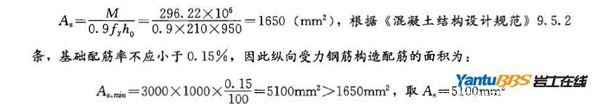

原来那个配筋题目是注册结构工程师题目的改编!!!只是修改了下数据!

这个公式应该熟悉的,不算超规范。

这个在地基规范8.2.1,8.2.12有,不算超规范,只是各位土友不熟而已。

最小配筋率是按照全面积计算(有受压翼缘要扣除)
配筋率为As/bho
呵呵 很多结构的书籍有这方面的论述

两者不同,《桥规》最小配筋率、配筋率均为As/bho
