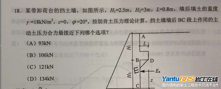

这个题按土力学,角BDE为45+10/2,答案为93,如果按基坑3.4.7,取45,结果88,选A会不会给分

此题本人完全设减去那个支点下,郁闷

我压根不知道有那么个支点有啥用

找了下路基手册中,未果,放弃。
