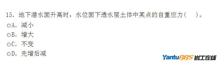

你感觉是哪个呢?为什么呢?

答案是增大,但是我感觉是减小呢。

应该是增大吧,重度由干重度到饱和重度,重度增加

应该选择B,增大。

自重应力是有效应力,有效应力用浮重度,减小。

肯定是不变

zlq2009:自重应力是有效应力,有效应力用浮重度,减小。 (2013-10-03 09:04)
这个解释是正解

自重应力是有效应力,浮重度,减小应该减小

用总应力
增大或者不变,要看地下水位变化会不会造成饱和度变化
支持

我也觉得是减小

多谢各位的热心解答! 总体感觉是减小呀
