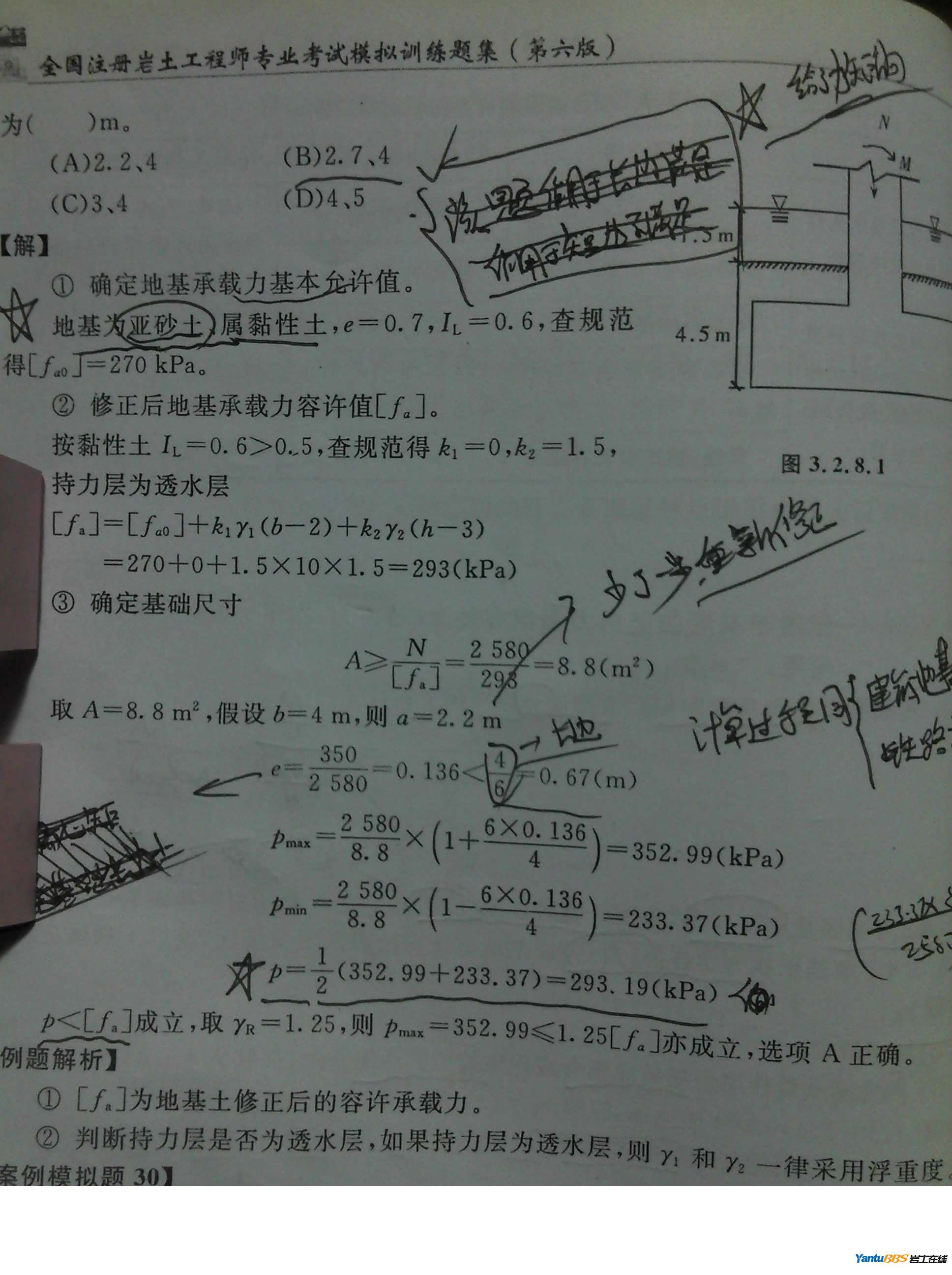

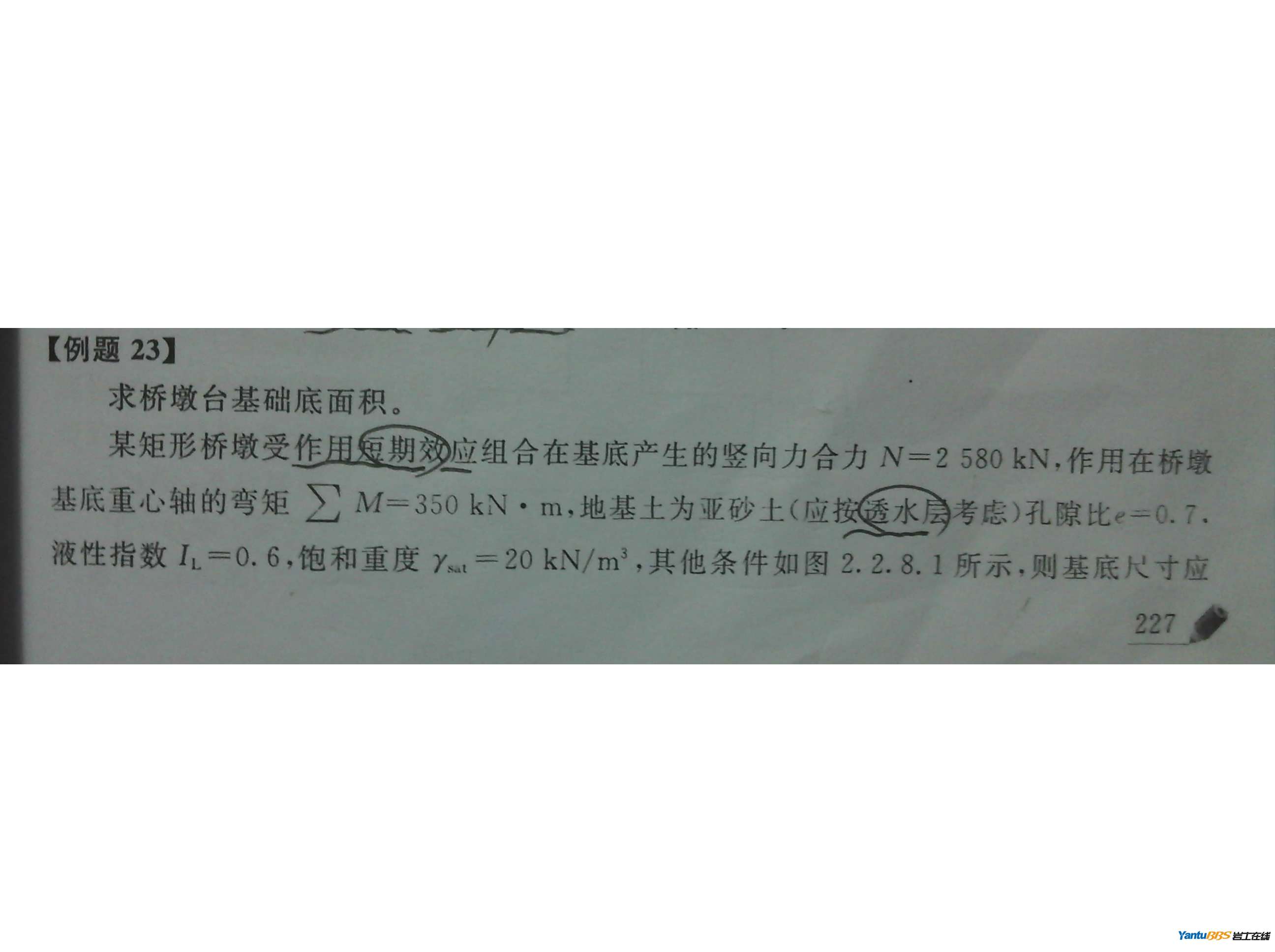

题一:
这是解题过程

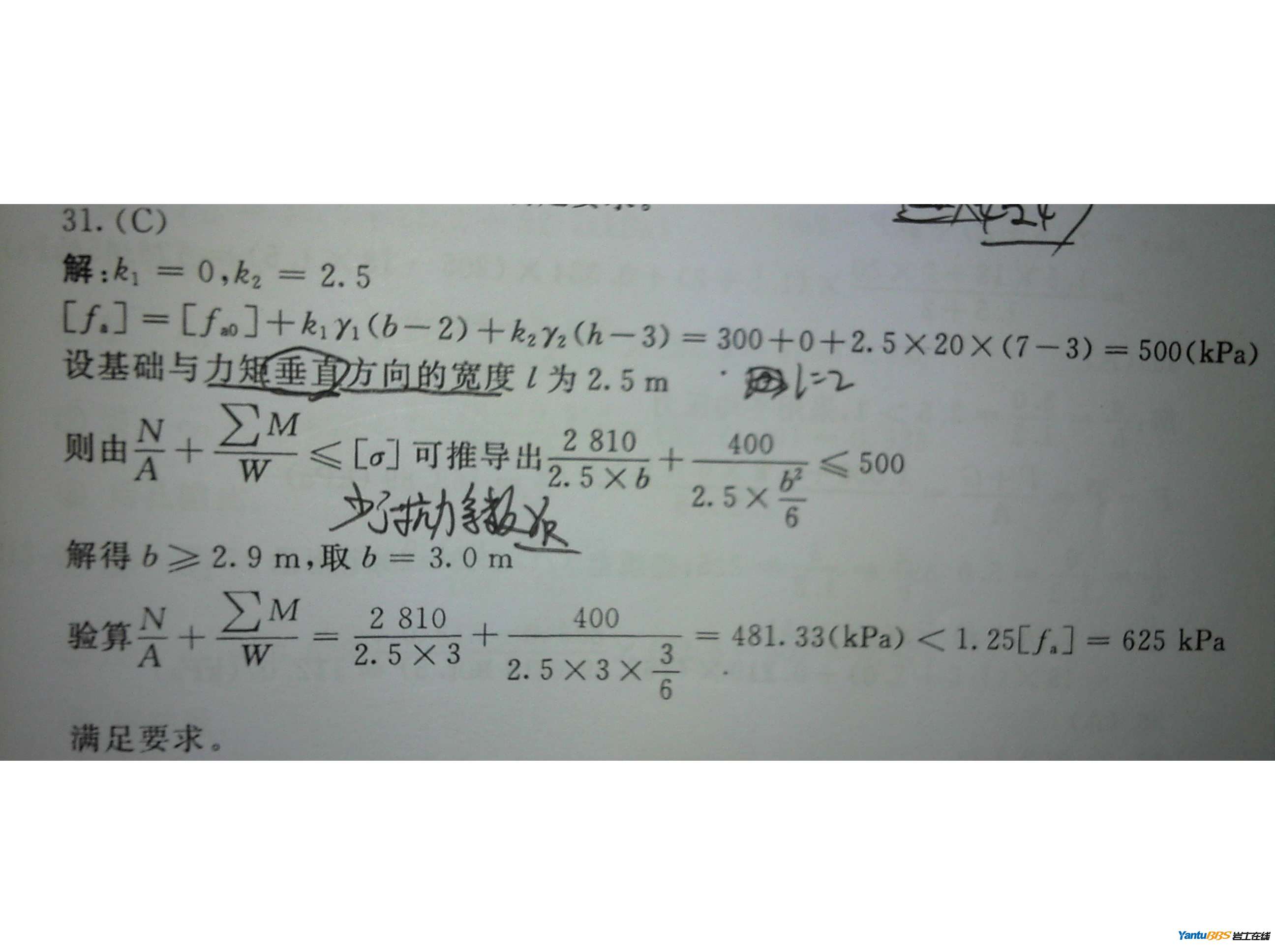

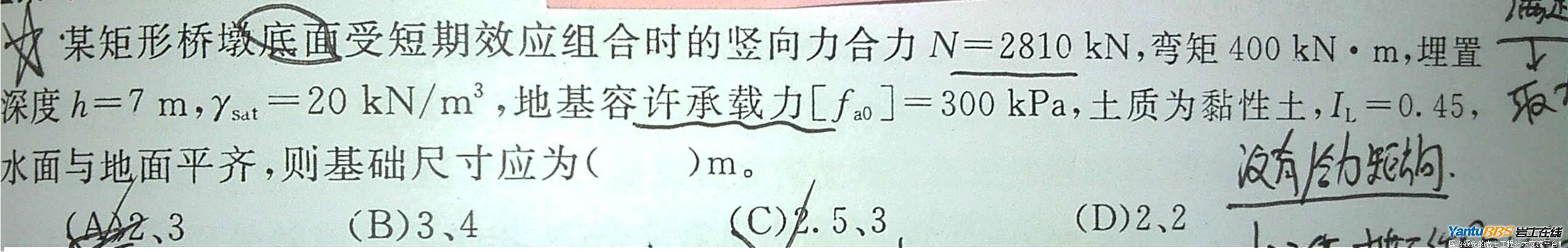

题二:
这是解题过程:
问题1:题一如何知道力矩作用方向是长边,我用短边作为力矩作用方向计算尺寸就不满足要求了
问题2:题二地基容许承载力是不是该乘以抗力系数,1.25,是不是还应该验证N/A≤[fa]。
问题3:我用题二的方法解题一,结果完全不一样,这两种方法有什么区别,什么时候用哪种?
望高手解答,不胜感激!!

问题一,力矩垂直于纸面,应该就是你看到的基础底面的宽度,还有就是你如果把短边放在力矩作用方向,基础的尺寸肯定是增大不少,不经济
