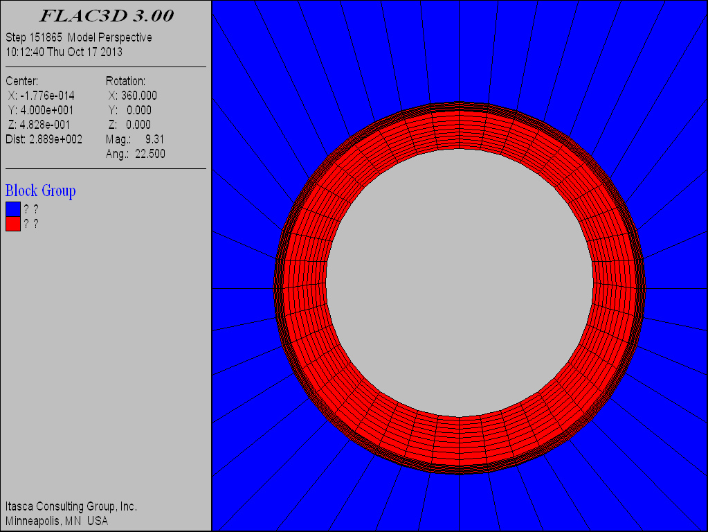

隧道开挖后,想只看衬砌的应力,但是算出来是整体的,怎么才能只显示衬砌单元组。

  就是只显示蓝色的group,不显示红色的group,怎么能做到啊

把红的范围设为null模式,就是被挖掉了一样

谢谢楼上了
