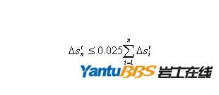

问题1:建筑地基基础设计规范上的方法,应力面积法计算时,是不是必须进行以下验算:
,做了于海峰的练习题,基本都没有验算
问题2:公路桥涵地基基础设计规范上计算地基沉降的公式和应力面积法基本一样,可是于海峰的几道例题计算都是按分层总和法来算的,也就是只给了空隙比e,没给变形模量E
计算时没有按这个公式来算,是按这个公式来计算的
但是计算步骤又是应力面积法的步骤,这是怎么回事
