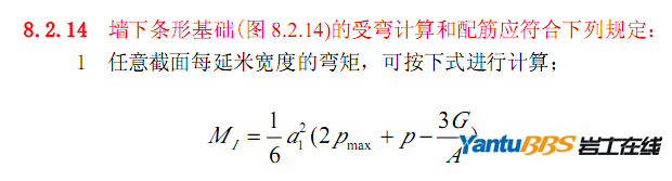

在地基基础设计规范中有
请教各位其中的G如何理解与计算?

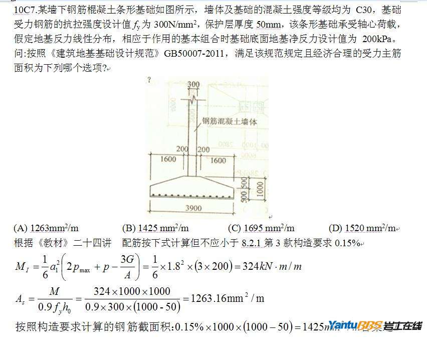

为啥轴心荷载下不考虑G,如下题解答:
该题中就没考虑G

只看该作者 1楼 发表于: 2013-11-06
都没说埋深,就是不让你考虑的

012406106 “在地基基础设计规范中有图片:图片1.jpg
请教各位其中的G如何理解与计算?
为啥轴心荷载下不考虑G,如下题解答”
答:规范公式中,净反力Pjmax=Pmax-G/A,Pj=P-G/A
均布荷载,则有Pmax= P,Pjmax= Pj
则弯矩M=a1^2*(3* Pj)/6
净反力是不考虑承台及其上填土自重的G,题目已经说明净反力
规范中引入G,实际就是这个意思。
