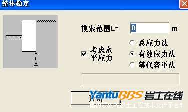

在最后整体稳定验算的时候是选总应力法还是有效应力法进行计算?

按照JGJ 120-2012是采用有效应力法,别的规范一律是总应力法。

跟土层有关系,粘性土用总应力法,砂性土用有效应力法。区别在于水压力消散难以程度。

个人觉着应该采用总应力法。基坑规范中后面条纹说 粘性土采用总应力法,砂性土采用有效应力法并考虑水作用。但是实际上有效应力指标地勘报告里面很少提供 大都是固结快剪指标,所以采用的一般也都是固结快剪的数据。砂性土可以采用总应力指标并按水土分算,这样个人觉着比较合适。

不同意7楼的意见,砂型土采用总应力指标并采取水土分算,这个概念有点混。 ALKzR433/
总应力和有效应力是一个对应概念,主要由粘性土和砂型土来区分。对于粘性土,在土的作用过程,水不容易消散,故总应力法和有效应力法都是可以的,对于砂型土,在土的作用过程中,水容易消散,也就是应力容易消散,故采用有效应力比较恰当。 * [b~2
