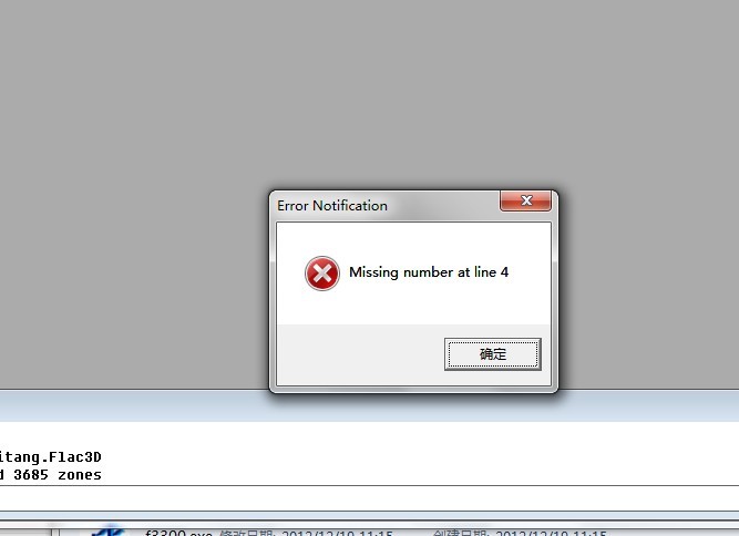

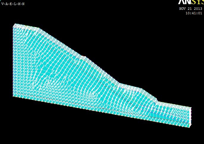

我在ANSYS中建立的模型
导入到FLAC3d中提示是怎么回事啊,

ansys中模型建好之后先用这个命令
allsel,all
NUMMRG,ALL
NUMCMP,ALL
aclear,all
然后再保存,之后导入到flac3d中试试会不会出现错误
