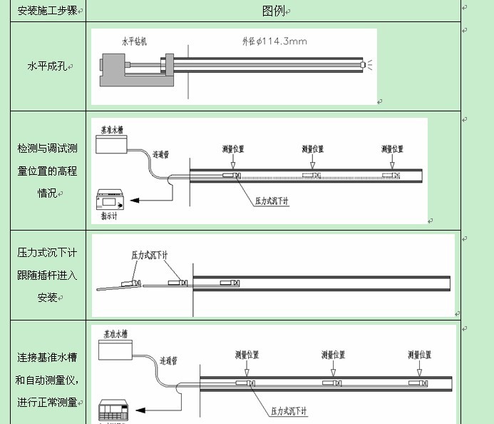

有没有人做过通过水头差原理测土体深层沉降,要求水平安装,安装方案如附件

原理很简单, 需要有个水箱保持常水位,那些压力计是测水压的,
根据水压变化算出位移。
好像是加拿大的设备,公路上用的。
实际用起来就不知道怎样了。
