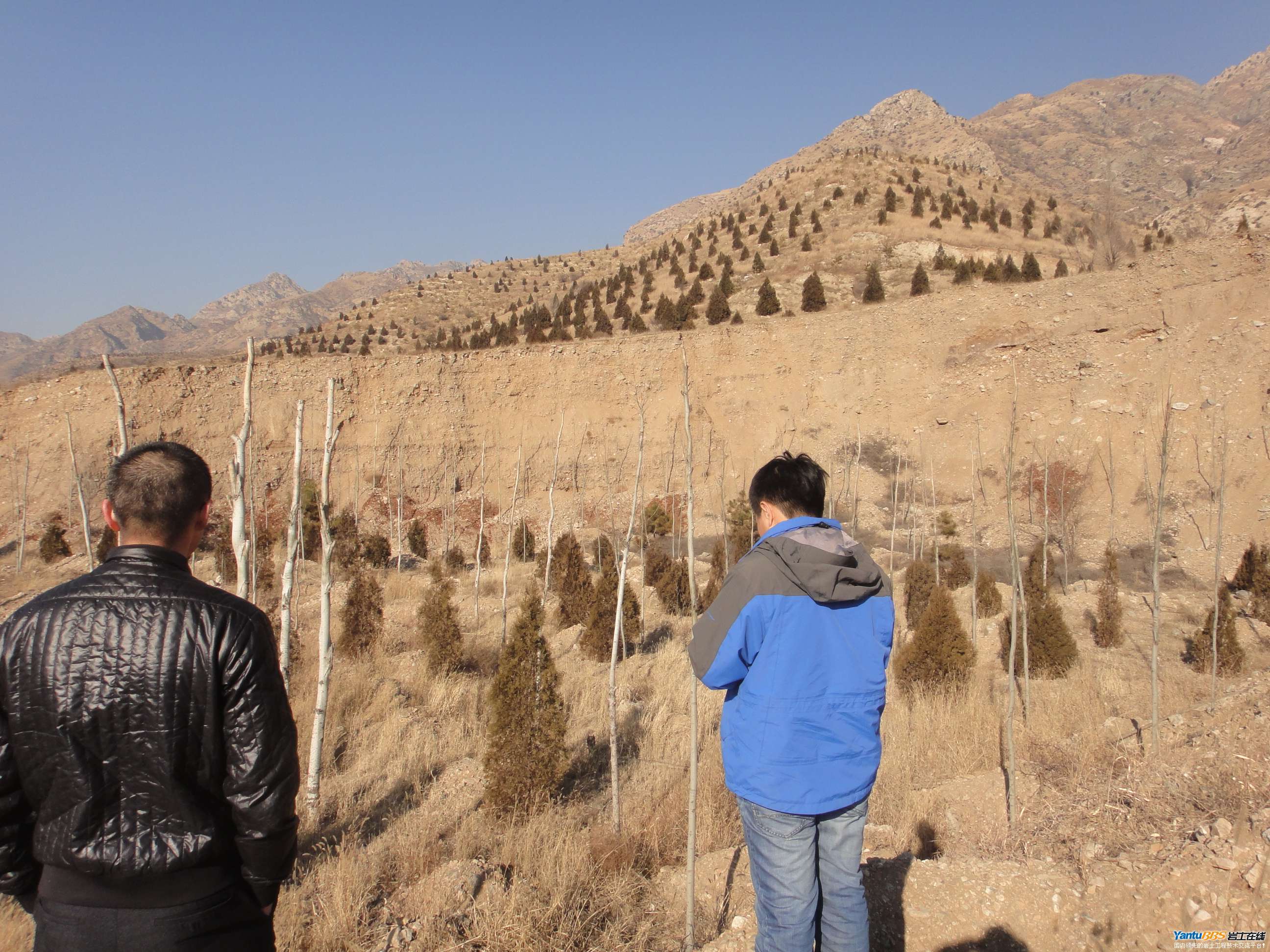

如照片所示,为一采砂坑,坑壁为碎石土,坡度较陡 70度左右,坡前已经种好了树目,不具备进设备条件,坡顶较近处也外已绿化。坡高大概在15米左右。这么高、都的碎石土边坡,在场地不具备进设备的条件下,有没有什么好的绿化方法呢?该边坡位于高速公路边上,在可视范围内,必须要治理的

是不是耐旱的植物就可以了?

这种边坡只有植草了,而且只能是耐旱的草皮

建议采用藤类植物,推荐你一本书,公路边坡防护技术,蒋鹏飞等主编,人民交通出版社,第六章,坡面植被防护技术,可能对你有帮助

头疼的是根据现场条件来选择和确绿化方法很难,设备是进不去的,削坡空间也很有限的,坡面绿化创造条件是不难做的 难的是这个具备不了 条件 我需要切实可行的方法

印象中有一种耐旱的树,好像较刺槐

先挂网吧,挂了网再上绿化
