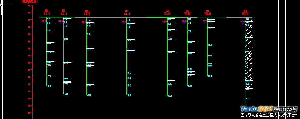

为什么我生成的剖面图,充填只有一个孔有充填?求各位帮忙解决,谢谢
只看该作者 1楼 发表于: 2014-02-22
那一个有充填的还不全。

分层有误会出现这种现象

重新分层可解决

删除原来分层信息,再自动分层,看看效果!
337
2099
只看该作者 8楼 发表于: 2014-02-24
其它分层没有岩层代码,或者没有层号

已解决,谢谢
