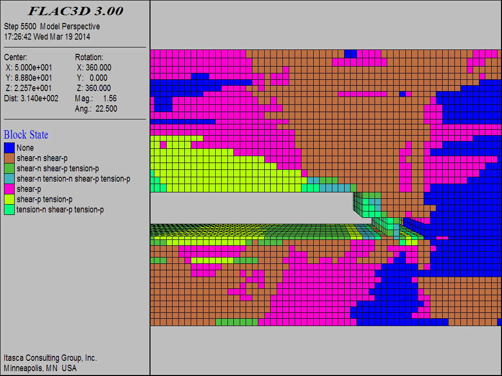

怎么做出这样一个模型呢?请各位麻烦停下脚步帮忙看看。。。。我剪出来的是这样的我的采空区顶板网格怎么不变形弯曲?

这个是变形后的模型吧

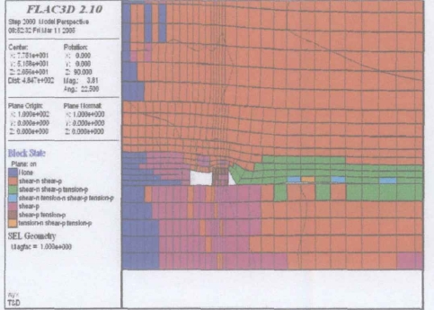

他的还选择了 sel geometry  你的只有塑性区 当然不出现变形了

你的应力是在变形前的网格上显示的吧
