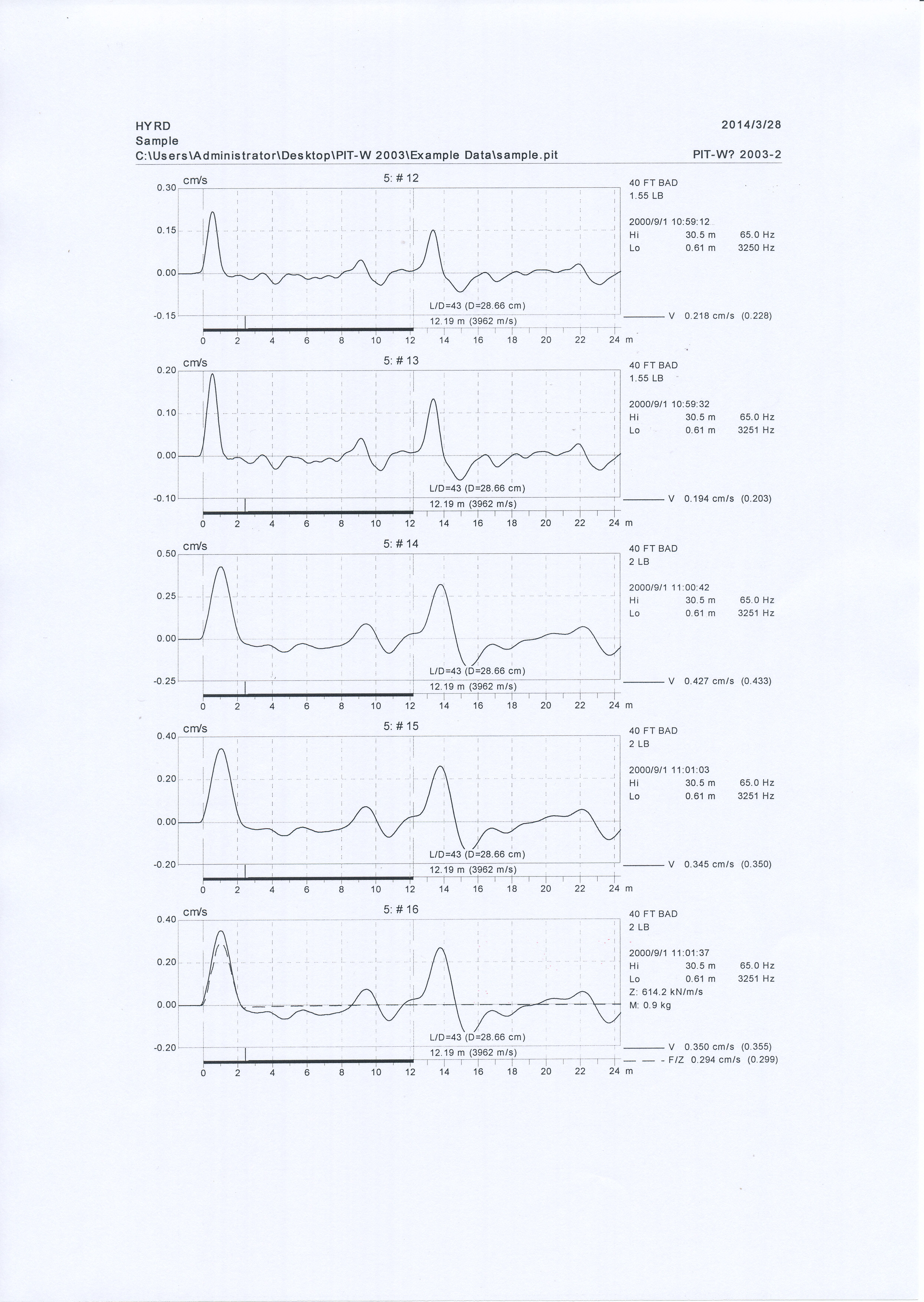

反射波检测曲线---坏桩曲线

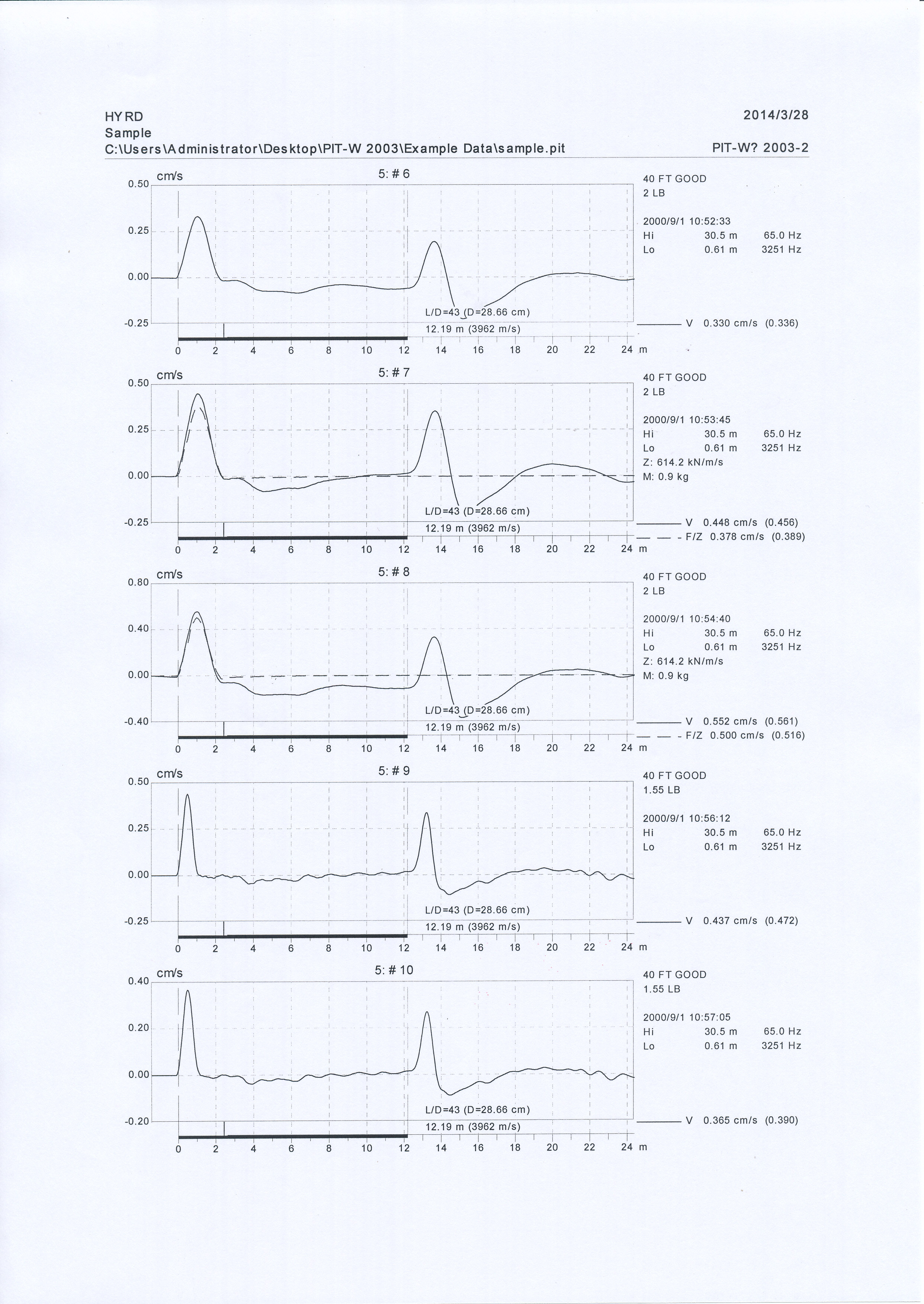

反射波法——好桩曲线
离线aocy
523
2053
1621
只看该作者 2楼 发表于: 2014-03-28

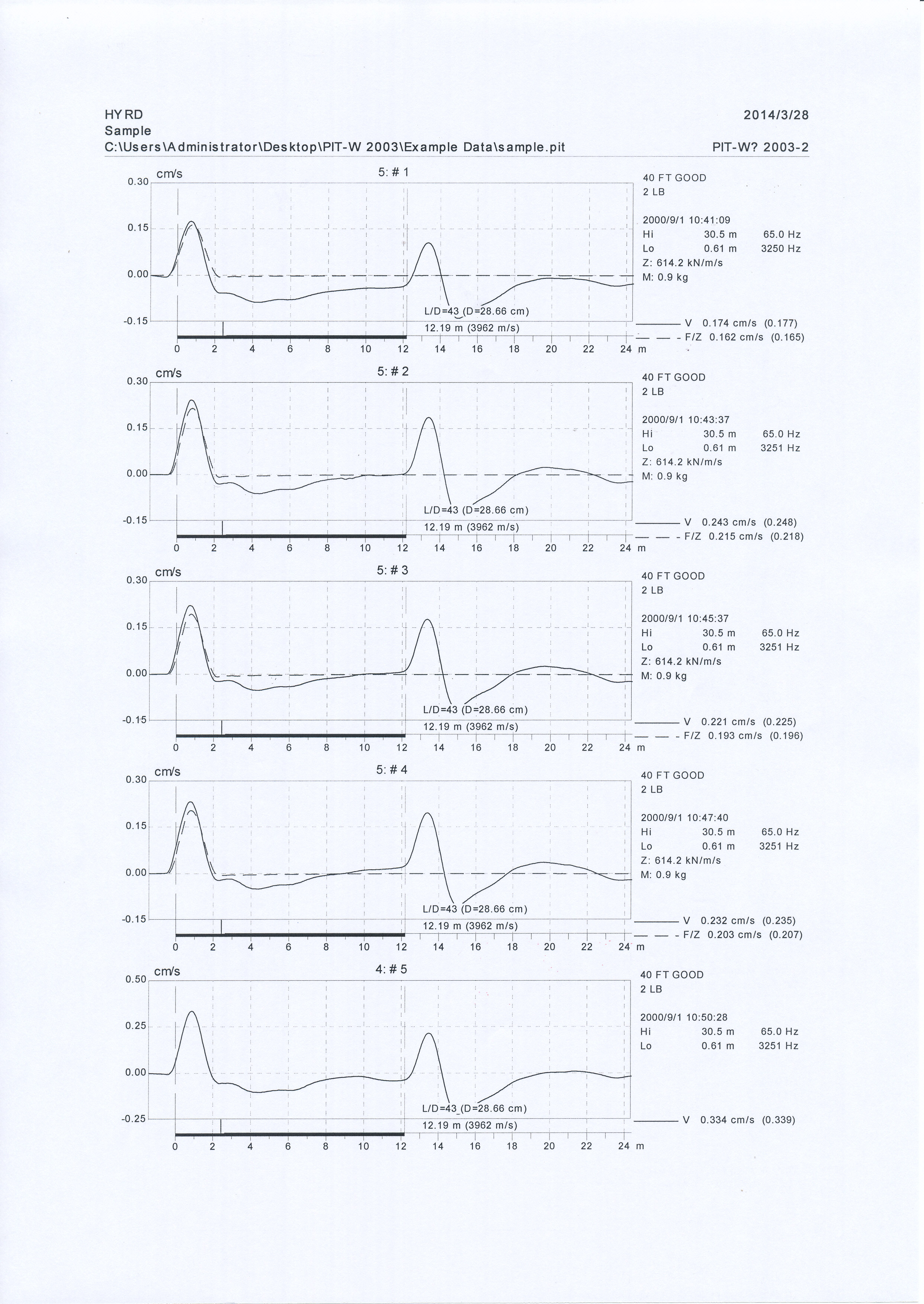

反射波法——好桩曲线2

是什么桩型?什么地层?

从上往下,填土、耕土、可塑状粘性土、残积土、强风化千枚岩(岩质较软)
