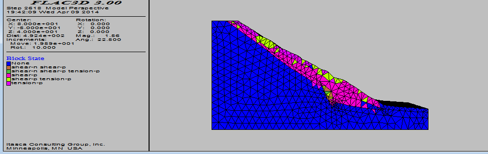

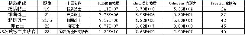

请问我边坡初始应力计算的时候    开始用elas赋值计算   没有塑形而且收敛   但是附上原值和mohr后  计算马上就成塑形了  但是最后的计算能收敛    朋友  请你帮我指点下好吗 谢谢了!

    1、现在规范都在用的极限平衡法不能满足工程要求吗?你就那么迷信数值分析吗?数值分析结果能与规范匹配吗?
    2、你知道强度指标有各向异性吗?数值分析也不能考虑这个复杂问题吧?
    3、你为何一定要用数值分析呢?又有多少人有时间给你建模查原因呢?何况你提供的资料那么少。
    4、你的粘聚力和摩擦角那么大,坡面那么缓,一看就是稳定的,还需要进行稳定性分析吗?

看看塑性变形是过去发生的还是现在发生的。PS:图片太小看不清

图片太小看不清
