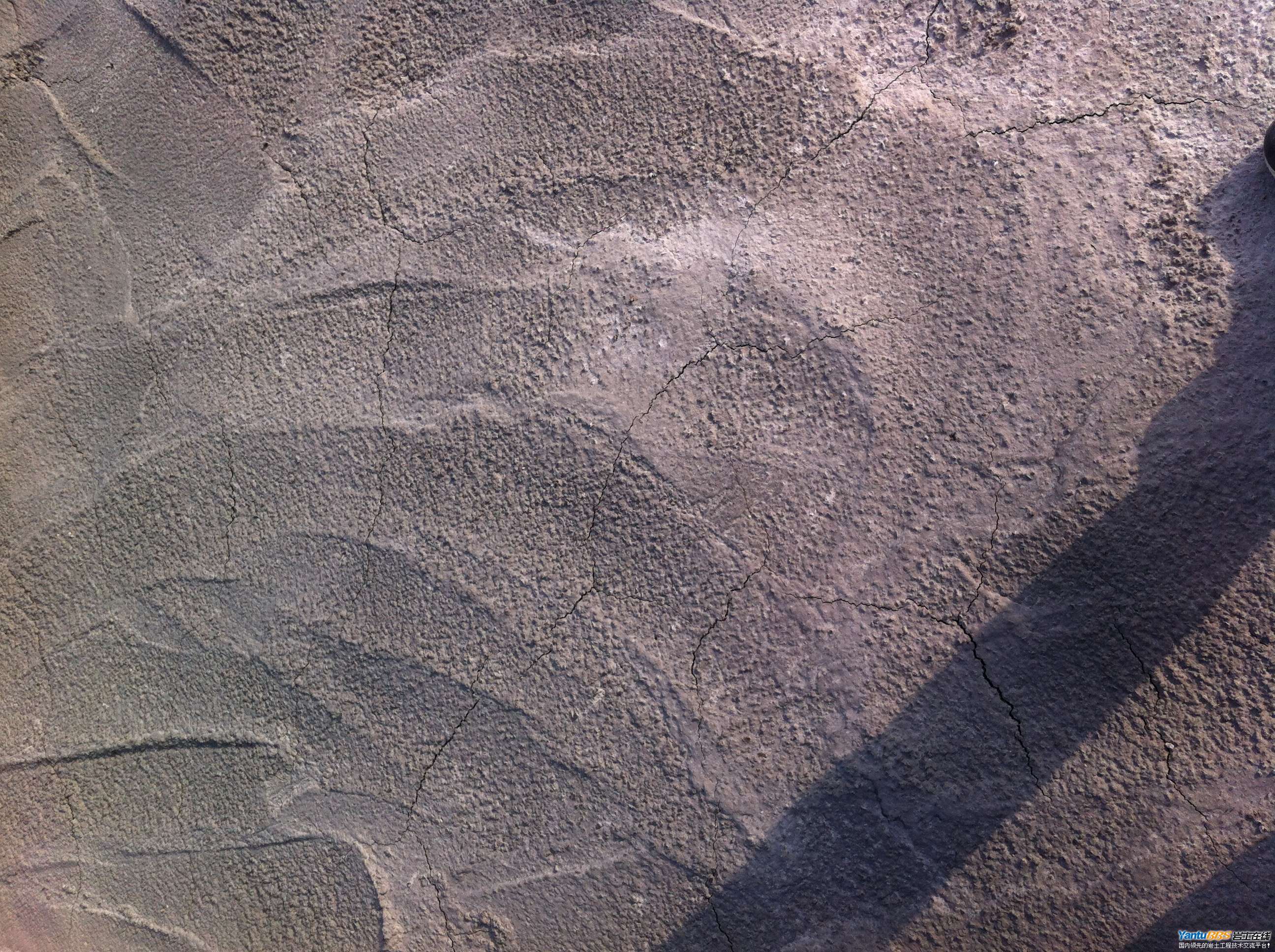

基坑支护坡面出现裂缝是什么原因? \Y)HSJR;e
有什么好的方法可以减少这种情况的发生吗? ~R w1

混凝土收缩裂缝  这个裂缝很常见的

收缩裂缝  。

混凝土收缩裂缝

混凝土收缩裂缝

正常,不要紧的

砼收缩裂缝,洒水养护会好点

水泥砂浆水灰比太高

不影响,有网片呢

养护没做好
