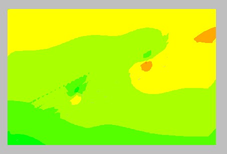

你能不能把第一个图的完整发出来看看吗?

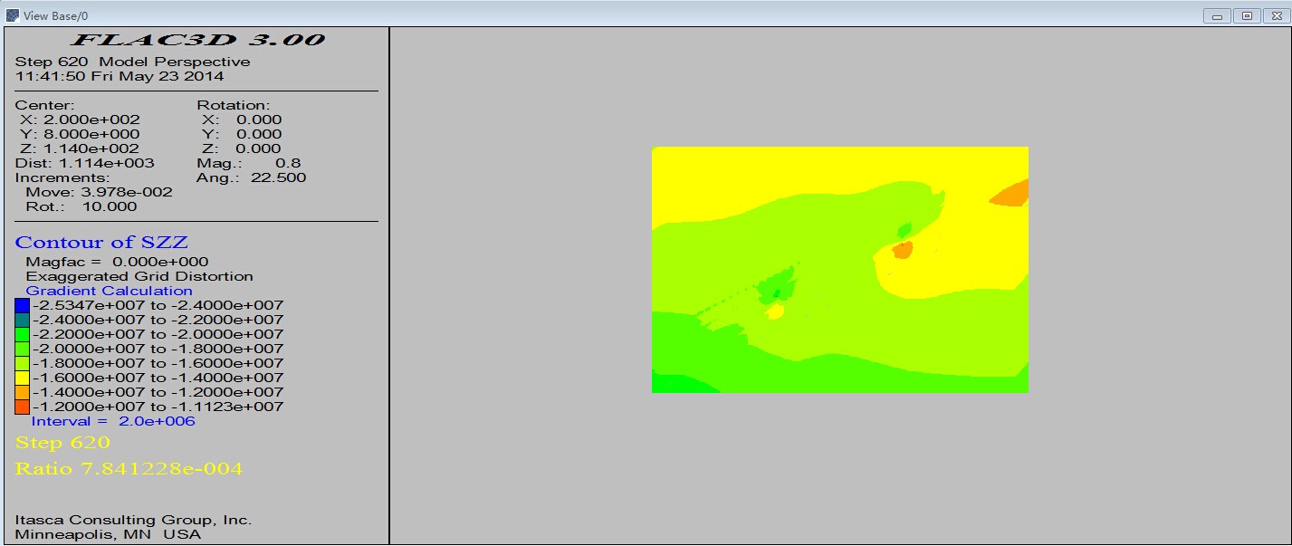

有的时候由于模型网格划分原因云图中会出现斑点之类的,不过这个单位都很小,是可以忽略的。

这是我在运行时截的图。

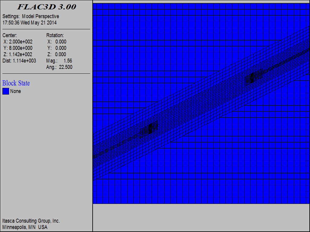

这个我摸索了很多天才找出来原因,倾斜岩层特别出现这种现象。你 plot sk 一下,就会发现那些应力集中的地方就是草图中网格没接触的地方,建议提高单元体建模时的坐标精度。
