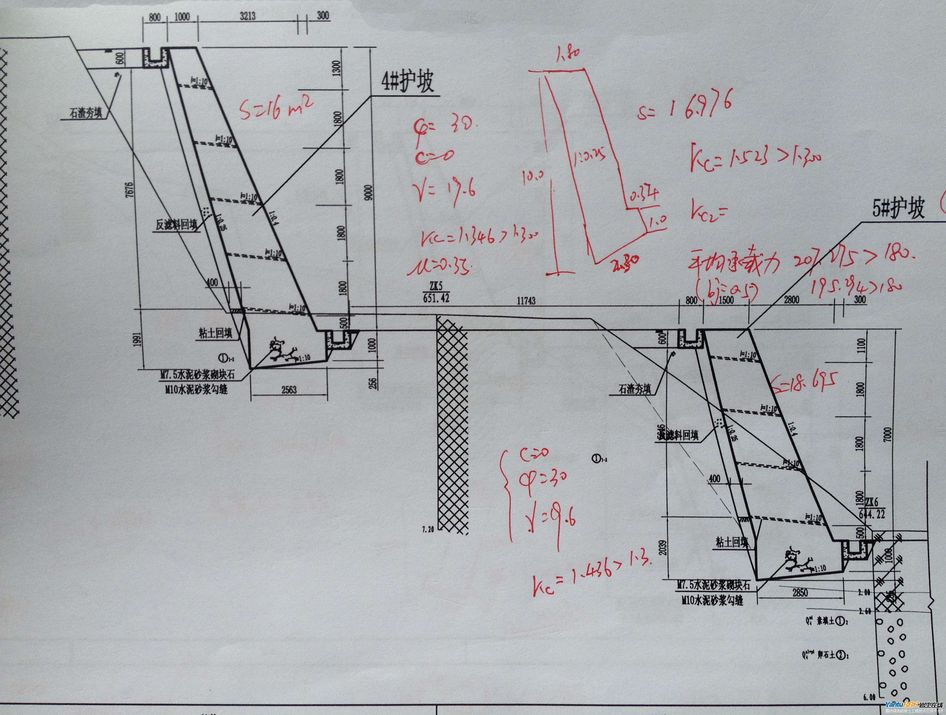

工程概况:本工程原始地形为斜坡地带,坡顶规划建房(2F),为扩大用地面积,对原斜坡地区进行了回填整平(边缘填土厚度最大16m),拟在边坡前缘设置挡土墙。 `Cy-*$$
初步设计:采用复式断面,分两级设计,仰斜式浆砌石挡土墙,上墙高10m(基础埋深1m),顶宽1m,底宽2.5m,外坡比0.4,内坡比0.25,基底逆坡比0.1,截面尺寸16m2;下墙高8m(基础埋深1m),顶宽1.5m,底宽2.8m,外坡比0.4,内坡比0.25,基底逆坡比0.1,截面尺寸18.7m2。墙后填土综合内摩擦角取30,中间平台宽12m(拟建污水处理站)。请各位高手给参考下,我这种挡墙形式是否合理,是否有其他更安全,经济的方案呢!

1、拟建建筑如为浅基础,还需要验算建筑荷载对下一级边坡的稳定性影响; Z^w11}
2、挡墙建议采用钢筋混凝土挡墙,以满足耐久性,毕竟拟建建筑物都是50年以上的使用年限,毛石挡墙耐久性应做深入定夺; f,{O%*PUA
3、中间平台地基可采用地基处理或桩基础,以传导荷载至深层地基,保证坡下边坡的稳定性; 6rlafISvO
4、应根据规范验算拟建建筑的基础距离下一级边坡坡顶的水平距离,不能离坡顶太近。

谢谢!我想再问下挡墙基础坐落于填土之上,会不会存在整体失稳的可能呢,第二级(下墙)基础是不是需要适当落深,或直接坐到基岩之上呢?

基础座落于填土上不安全,建议坡顶拟建物距边坡远点,不要产生附加荷载,上边坡应选用严格控制变形的支护结构,卸荷平台的污水池的基础建议采用桩基础,持力层为中风化基岩,验算下坡顶整体稳定性。

高填方首先要保证地基的稳定性,同时也要保证填土边缘的边坡稳定性。 G's >0
就这个项目,填土厚16米,填土回填时间、质量怎么样?回填之前的地形地貌、岩土层分布、工程性能是否查明?有无地下水的影响?只有查明场区水文工程地质条件,进行相应稳定性分析计算,再进行支护选型。按工程情况、边坡工程安全等级属一级,选用重力式挡墙不能解决地基整体稳定性问题,能否考虑排桩(抗滑桩)+衡重墙的组合形式。安全了但不经济呀!

Kc是坡体安全系数还是挡墙的抗倾覆稳定系数,  是用理正计算的嘛? @y3u'Y,B
|g o jb
仰斜式挡墙抗滑移指标不好满足
