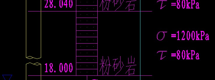

帮我看看这个粉砂岩应该是什么风化程度

这是什么指标?

应该是发应力和剪应力吧

北侠大哥,知道一般圆砾的内摩擦角是多少吗?

你好,知道一般圆砾的内摩擦角是多少吗?

应该是强风化吧

应该是第三系的粉砂岩,半成岩一般都小于5MPa,水循环钻进明显强度减小。这种第三系的岩层定强风化是可以的。

强~中风化

强~中风化
