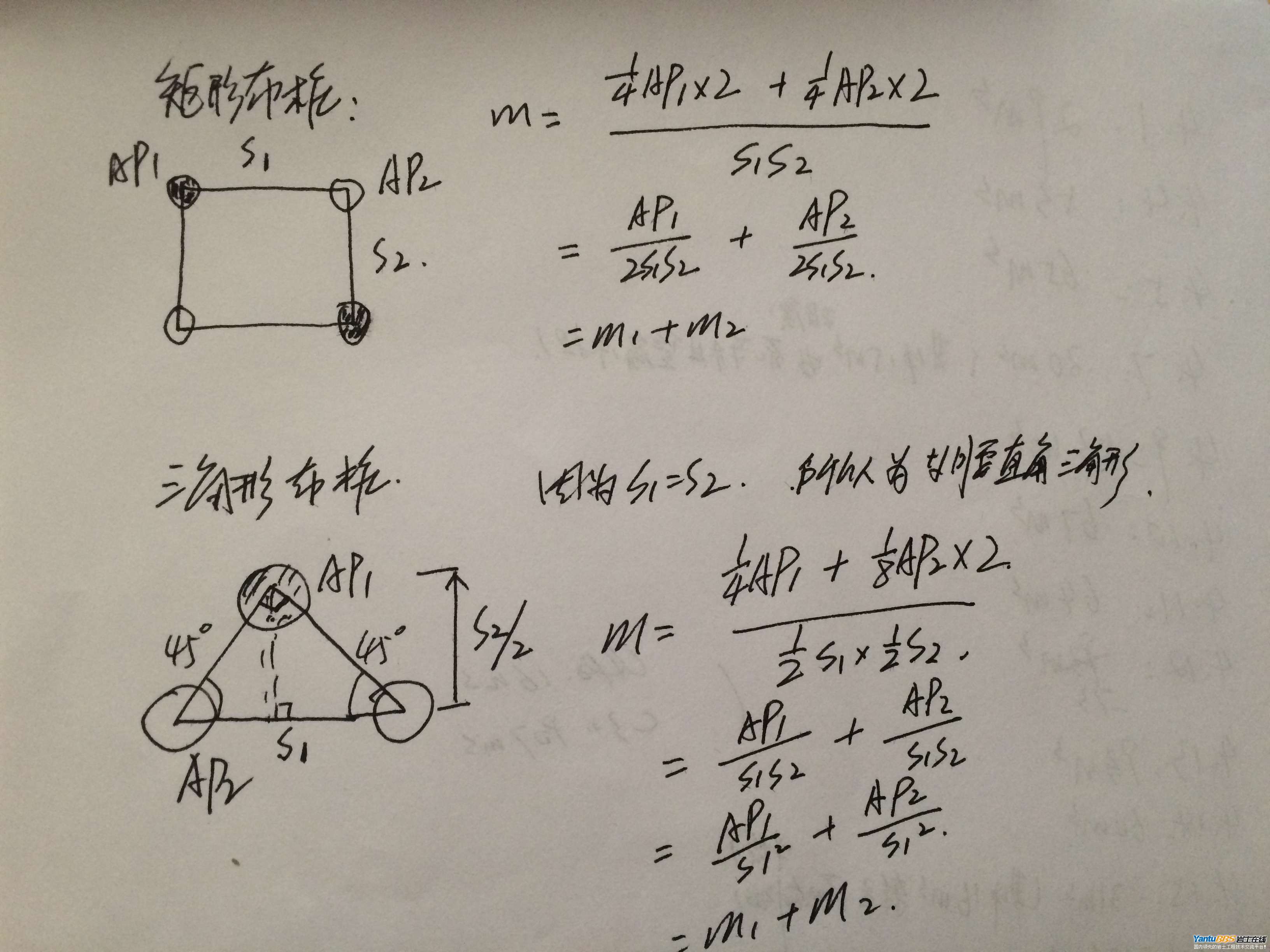

鉭繎喕怼 2014/9/1 17:03:06
我现在问地基处理规范里面的置换率公式是否正确
(是指JGJ79-2012 <建筑地基处理技术规范>中的多桩型复合地基的7.9.7条,龙之十二)
讨论的结果:
关于<建筑地基处理技术规范>JGJ79-2012中的多桩型复合地基的7.9.7条,
与coursety、鉭繎喕怼、水电君、emoo、成都往事、快乐无罪等人讨论的结果如下:
矩形布桩时:
m1=(2*桩1面积)/方形面积=2Ap1/(2s1*2s2)=Ap1/(2s1*s2)按书上图s1、s2指1型桩、2型桩桩距的一半,书上没有错;
或者
m1=(2*桩1面积)/方形面积=2Ap1/(s1*s2)=2Ap1/(s1*s2)不按书上图,这里s1、s2指1型桩、2型桩桩距,也没有错;
同理
m2=(2*桩2面积)/方形面积=2Ap2/(2s1*2s2)=Ap2/(2s1*s2)按书上图s1、s2指1型桩、2型桩桩距的一半,书上没有错;
或者
m2=(2*桩2面积)/方形面积=2Ap2/(s1*s2)=2Ap2/(s1*s2)不按书上图,这里s1、s2指1型桩、2型桩桩距,也没有错。
三角形布桩且桩距s1=s2时:
m1=(2*桩1面积)/方形面积=2Ap1/(1.414s1*1.414s1)=Ap1/(s1*s1)(注意假设条件桩距s1=s2,不相等时书中没有推导),怀疑书上错了;
m2=(2*桩2面积)/方形面积=2Ap2/(1.414s1*1.414s1)=Ap2/(s1*s1)(注意假设条件桩距s1=s2,不相等时书中没有推导),怀疑书上错了。
结论和建议:
因此,注意s1、s2的指代含义非常重要,也建议大家不要盲目套用书中的公式,完全可以按照图形的几何关系直接计算。
2014注岩备考群(163283253) 龙之十二整理 2014年9月1日

先不要忙着发言,好好探究一下图像和公式再下结论。

我上午也发起了相关问题,和你得出的结论一样。

认真看了一下,好像规范是错了
