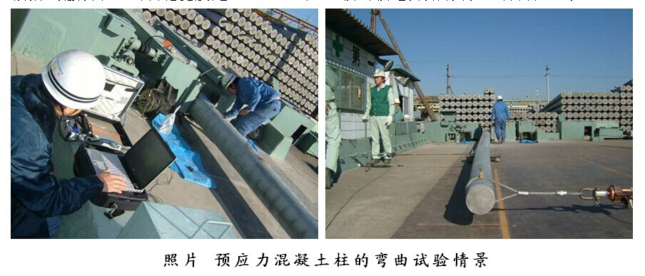

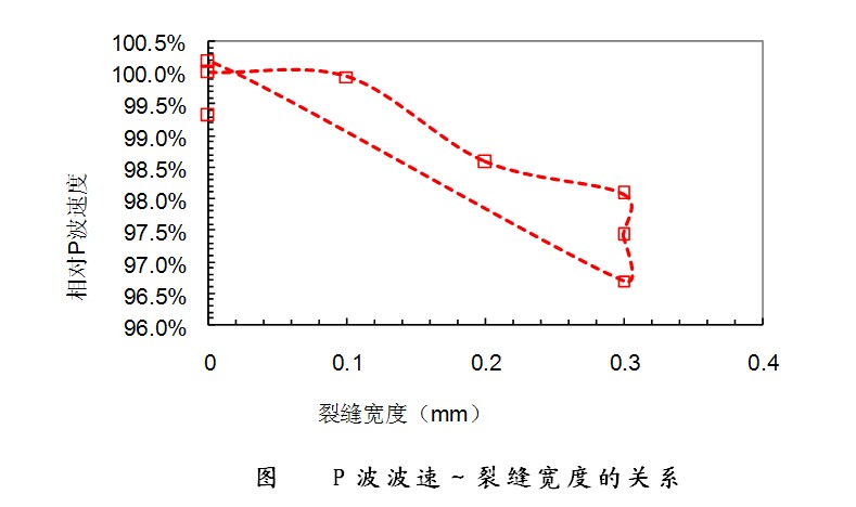

弹性波在传播过程中,当遇到裂缝面时不仅会产生反射,也会受到遮挡,在穿过裂缝区域时,其传播波速会降低。因此,不仅可以采用基于反射的方法,也可以利用波速的变化来检测裂缝的有无。
由于裂缝面的压缩模量一般要远大于其拉伸模量,因此裂缝面对压缩弹性波的阻碍要少于对拉伸弹性波的妨碍,使得拉伸弹性波的波速一般要低于压缩弹性波的波速。据此,根据拉伸和压缩弹性波波速变化的分析,也可推断出裂缝面有无和程度。
此外,当裂缝面较宽时,较健全部位都会有较大幅度的降低。因此,对应力水平相近的健全部位进行波速测试,并将其作为参考值可以进一步提高对裂缝面的判定精度。
为了分析裂缝宽度对弹性波波速的影响,我们对预应力混凝土柱进行了弯曲试验。根据试验成果,当裂缝宽度超过0.2mm时,P波的波速开始有明显的降低(约3%)。
