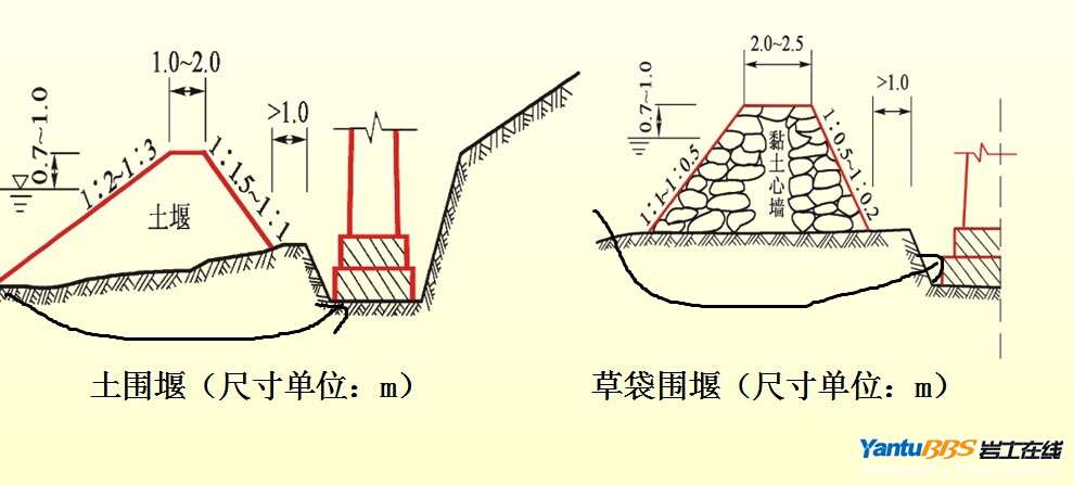

土围堰或草袋围堰,水会从图中线渗进来吗,谢谢了

  看地基啊  地基透水肯定会渗进来

我是搞水利水电的,围堰是直接堆建在河床上面的,肯定会渗水,在我们实际工程中,围堰都会用防渗墙或者防渗墙+帷幕灌浆进行防渗,并且会入岩一定深度,是不会允许有大的渗漏通道出现的。

不影响施工即可

这个得看土质情况,必要时要对土体进行预处理!
