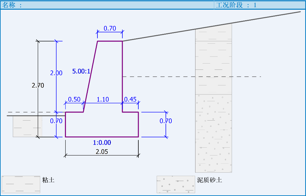

  今天就给大家介绍GEO5在操作上的一个小技巧——快速截图。首先一种方法是使用GEO5菜单栏中的“打印当前视图”功能:
  例如我们打开重力式挡土墙设计模块,需要单独打印“墙身截面尺寸”截图,这时就可以使用“打印当前截图”功能,然后我们可以保存成.rtf格式在Word中打开。
  还有一种更快捷的方法是,直接在软件的“墙身截面尺寸”界面的空白处按“ctrl+C”然后在你想粘贴的地方(任何支持图片的文本编辑器中)按“ctrl+V”就可以快速完成截图。

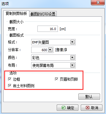

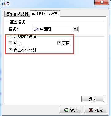

  对于截图的显示效果我们也是可以调的,同样是在软件的菜单栏中找到“设置”—“选项”:
  可以选择边框、页眉和页脚以及岩土材料图例是否在截图中显示。
  该操作技巧在GEO5用户手册的“用户自定义环境”的“Geo剪贴板”和“选项”章节有详细的介绍。用户手册下载地址:http://pan.baidu.com/s/1dDrgbUL
