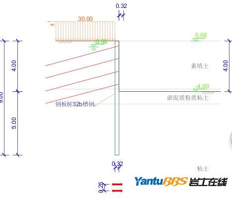

请问下大家算过这样的支护形式么,有什么软件可以实现计算,具体围护形式是32b槽钢支护+土钉支护形式,知道的请告知下啊,谢谢!(该图只是示意图) D}~uxw;[^

启明星合理正不可以吗?

启明星我发现只能复核土钉墙只能加止水帷幕超前支护,无法算钢板桩的作用。理正的话智能加锚杆,并非土钉

理正7.0可以吧

可以用理正岩土里面的超级土钉进行模拟。 "s}Oeu[
也可以只计算土钉墙,不考虑钢板桩,多个安全因素。 0i>p1/kv

我计算的时候通常都是用土钉+竖向花管进行计算。

理正岩土软件可
