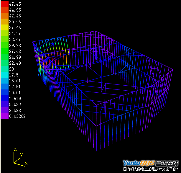

工况三:开挖至坑底(坑深16.7m)  位移图 asYk #;z\"

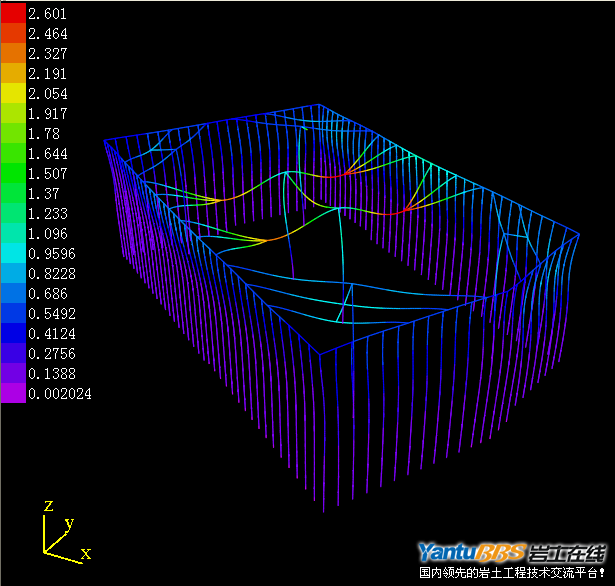

工况一:开挖至-1.80m  位移图 b/a\{
本工程项目拟建场区规划建设商务办公楼1栋,地上26层,高88m,地下室3层,总用地面积约8000m2,总建筑面积约25300m2,新建建筑物首层约800m2,规划地面整平标高为8.0m *tj(,:!
±0.000为绝对高程8.0m,地下室主体部分基坑开挖深度为15.2~16.7m,基坑周长约166.3m,连接通道基坑部分开挖深度约为6.0m,基坑周长约25.2m B;N<{Gb
j3 6Y Iz$a
本基坑侧壁安全等级为一级,基坑支护结构使用年限自支护结构完工之日起计为1年。 Z}!'fX."

第一张图中,位移大的地方是不是支撑与围檩没有相交?

支撑和围檀相交如何判断,请赐教

支撑、围凛、桩基需要共用一个节点

模型建完检查下节点
