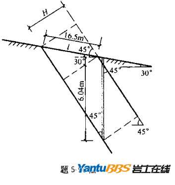

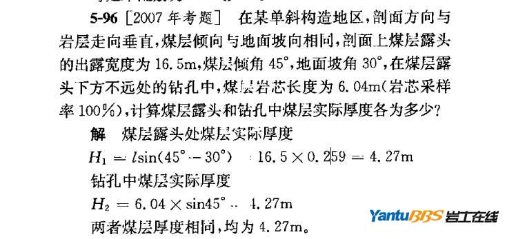

上面的第一步怎么算的?到底是哪个厚度?

煤层露头上的三角形

这个高差是厚度吗?

刘兴录上面的注册题

应该是的。

这两个都是煤层的真厚度,数据不一样,是因为煤层厚度不稳定,数据是有变化的,属于正常现象。

几何图形,三角形分解
