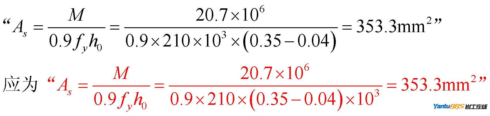

P194页:3-120[综合模拟题],“力矩为150kN.m”力矩为150kN.m应为“力矩为150kN.m/m”
P195页:

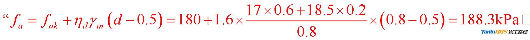

(1),设b<3m,后修正后的承载力特征值
(3)计算配筋数:

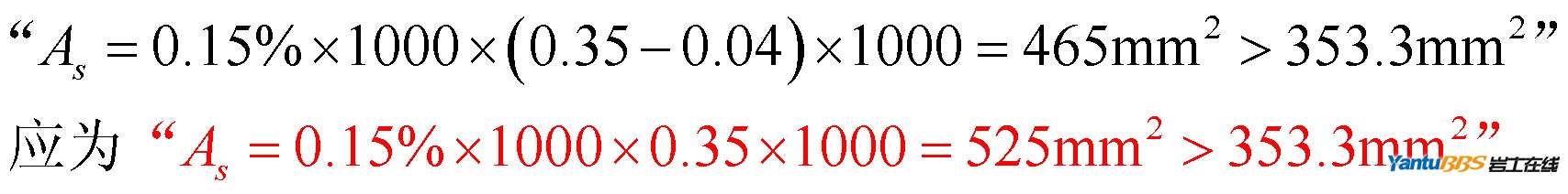

每延米基础配筋面积:
按最小配筋率不小于0.15%验算:
应配钢筋数:n=As/Ap=465/3.14x5x5=5.9,取n=6根
应为“n=As/Ap=525/3.14x5x5=6.7,取n=7根”
