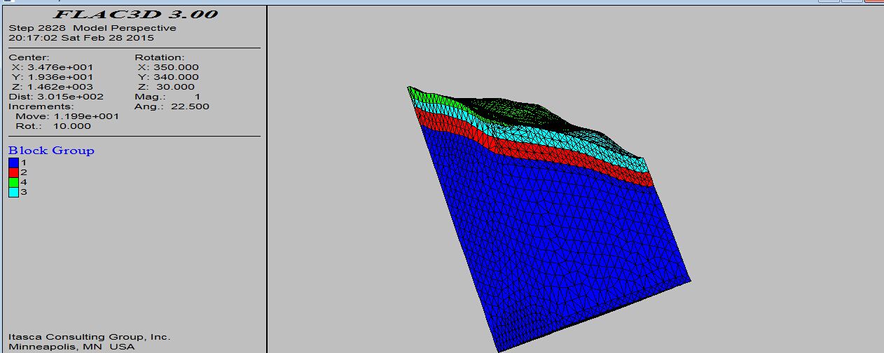

小弟最近用flac3d做地应力反演,还没入门,遇到几个问题请教大家:
1、将岩层分为4类,有不同的参数,建立下图的模型,请问这样直接加载有问题吗,不同的岩层要有接触面什么的么?还有断层不知道怎么考虑

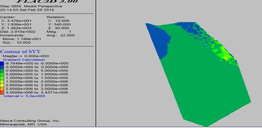

2、一个侧面施加1MPa的力,其他三个侧边和地面固定,算出来的SXX云图如下图所示,这个问题出在哪里了啊?

不同的岩层之间不需要加接触面,断层可以考虑用分界面来模拟。
