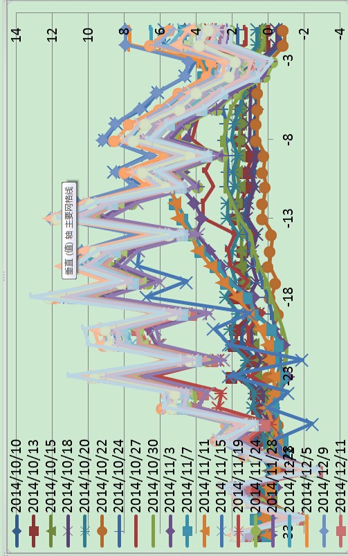

您好,后期监测,测斜管出现折线情况,而且是连续出现,是什么原因呢?

是不是后期外部发生了较大的荷载变化?

一般不会出现这种情况啊,

私人觉得可能是你的探头出现问题了,,建议和厂家联系下,,基坑测斜管是埋在混凝土桩内的,不会出现大的波动,基坑开挖后只会向基坑倾斜
