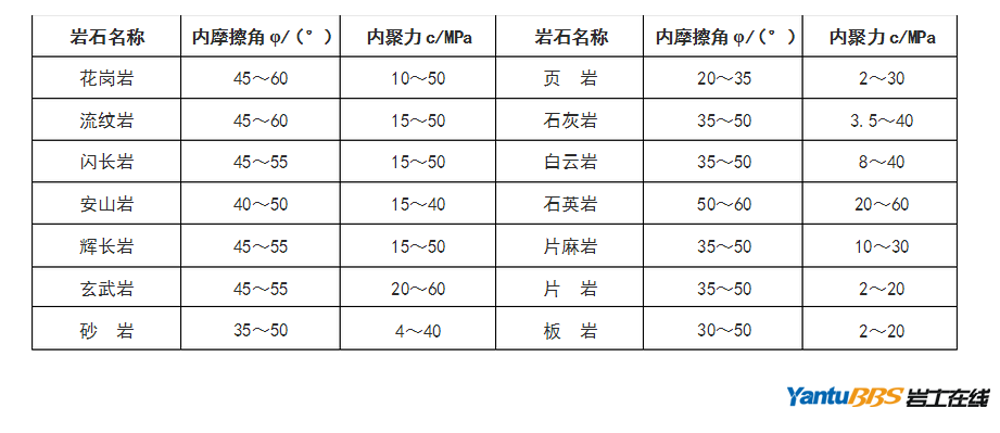

中风化石灰岩、泥质石灰岩的抗剪强度指标一般是多少?

查工程地质手册

提供用于参考。 Teo&V
