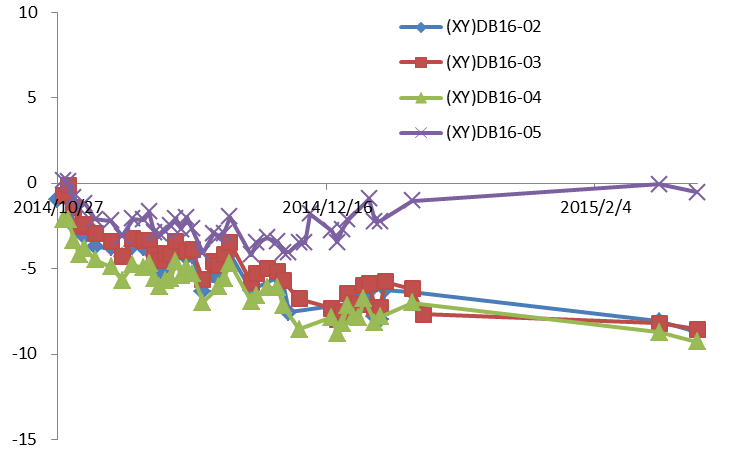

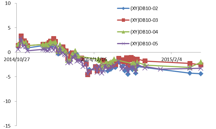

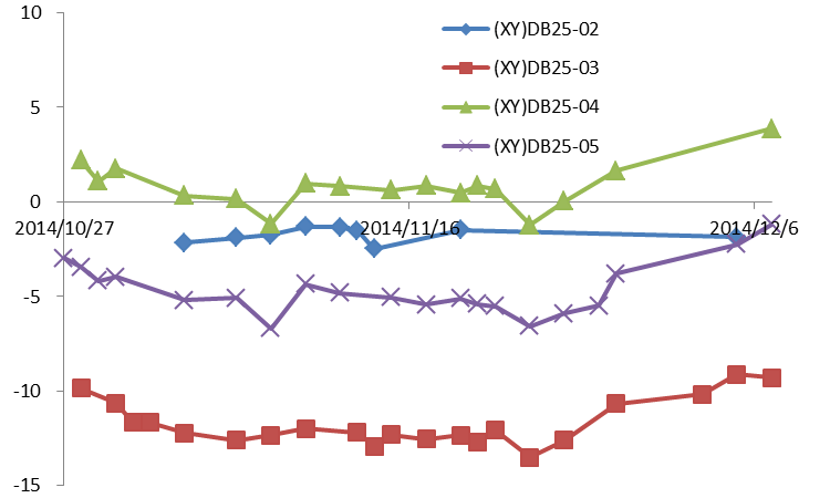

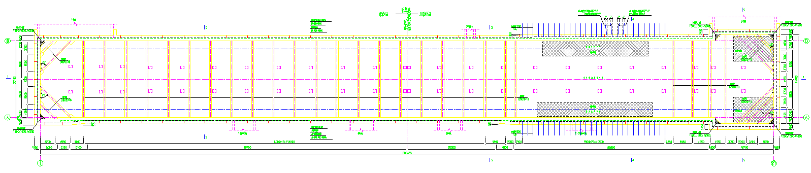

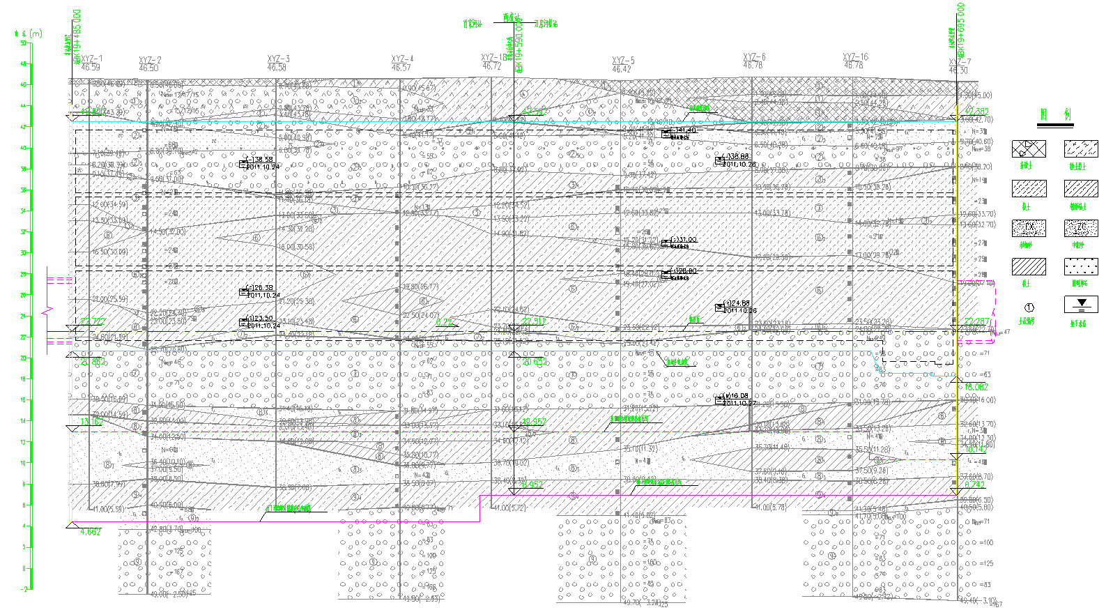

大家好,请教大家一个问题,某地铁车站采用明挖法施工,地质纵剖图和平面图如下图所示。除中间有一段用锚杆支护外,剩余部分采用钢支撑支护。
锚杆支护区的地表沉降监测点是25排,10排和16排在钢支撑支护区,下图是它们的沉降槽
25排有地表上升的地方。

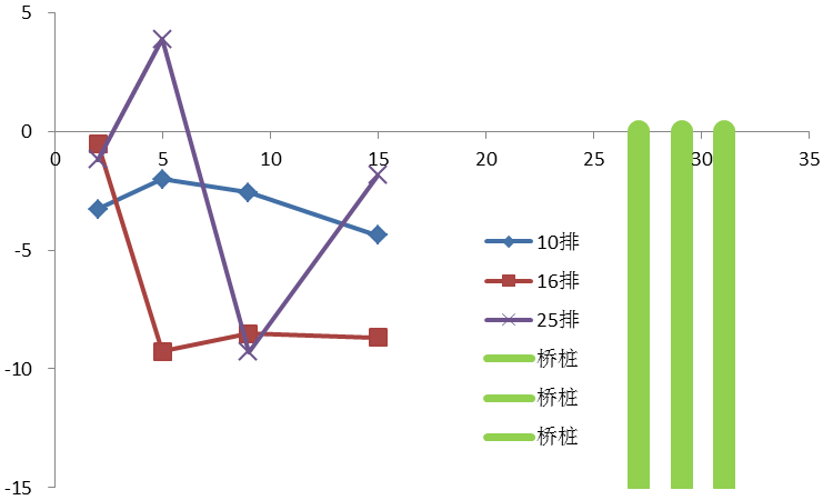

下图是沉降里程曲线,
25排点,在后期沉降反而有所上升,这是为什么?
16排靠近基坑边缘的点,后期也有所上升,这可能是什么原因造成的?

资料不全,难以定论。
通常有可能是测量误差或者内支撑预加力过大,。。。。

你看看钢支撑轴力监测资料是否有异常,预加轴力大小与设计要求的是否相符?

测量误差?

复核一下基准点
