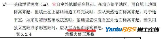

这个问题类似我的问题。 v6oZD;;~
深宽修正时,图中的室内地面标高,是指地下室地面吗?这样的话,独立基础,就基本用不着修正了。
