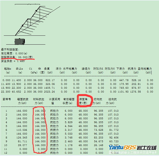

碎石土边坡高27m,切坡1:0.75后,设置底挡墙上锚杆格构形式,2.5*2.5m,c=2,φ=36°,运用理正岩土6.0边坡稳定分析模块,等厚土层直线滑动法验算布置锚杆后的稳定性系数,大概在1.5左右,为达到最优设计,调整锚杆的总长、倾角和锚固段长度(图1),但是出现了“破裂面仰角”和“滑面角度”两项的同时变化(图2),本人第一次发现这个问题,不理解,希望高手赐教! &q +l5L"

  1、最不利破裂面是软件按照坡高、容重、坡体抗剪强度计算出的,怎么会变化呢?也许是加了锚杆后,但是变化的滑面不过坡脚了,与实际不符?怎么调整到“滑面角度”和“破裂面仰角”呈一致; fo~>y
  2、图2中最下部两层锚杆的切向力均为0,是否可以不布置锚杆? v oO7W"
  3、这地方给出的锚固段长度是不是可以做为锚杆长度的设计依据,另外,这里算出了个根锚杆的切向拉应力,可否根据这个算出的锚杆直径? ?3gf)g=
  4、理正岩土那个建坡挡墙设计里的,格构式锚杆挡墙设计,那个自由段长度值是怎么确定的?怎么感觉和边坡稳定性验算的确定潜在滑面后再确定锚杆长度不一样; [8&+4 <
  5、锚固段要不要按照基坑规范规定的,不少于5m? F{Oaxn
