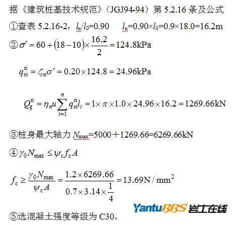

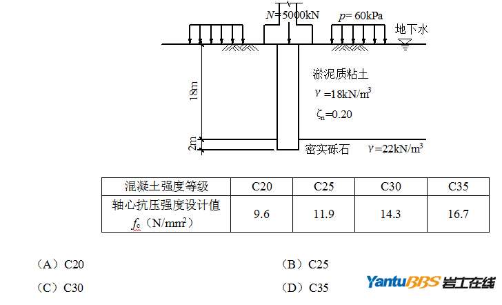

请问第四步的公式出自哪个?

桩基  5.8.2
楼主留言:
第四步依据为94规范4.1.1.1进行计算。对08规范的5.8.2条,无法计算出折减系数。不能够计算出结果。不知理解是否正确?
