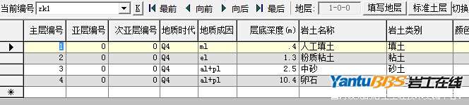

为什么数检的时候,说第一幅图中的<2-0-0>岩土类名不统一;[  勘探点<zk1>土层数据表  ]的<2-0-0>地质成因不统一.

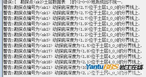

为什么第二幅图中很多警告说动探点在土层分界线上,这种情况怎么处理?

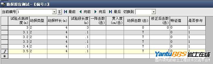

那一大串警告的表示你输入动探时有问题,具体问题是,理正默认的动探输入起始点击数为0。例如某孔3.0-3.5m进行动探的话,输入应该是这样的: 0%xb):Ctw

提示的地质成因不统一的问题,仔细核对一下几个孔的该层的地质成因是否一致,肯定有一个输入有问题。 [<r.M<3
其实输入的时候,把划好的地层输入到标准低层表中后,每个孔只需要填写层号和深度,然后直接填写标准低层就可以了,如果个别孔需要微调,可以手动输入改一下。这样可以保证每个孔每一层输入的数据都是一致的,就不会出现地质成因不一致这种问题;这样可以省去很多资料输入时间的,尤其是数据量较大的时候。 Y4YZM

地质时代成因问题同四楼,动探的这个问题可以不用管的,是你的最后一次动探的底部刚好打在了地层分界得地方,可以吧最后一个动探删除,就解决了
