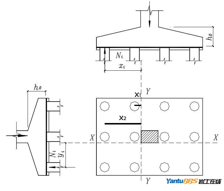

1、如果按照规范插图的说明,共有12根桩,反力设计值都为N,则
My=N*(3*x1+3*x2)这样理解是否正确?
2、在图中假如承台向左受弯,那么x1、x2是下图中的距离吗?

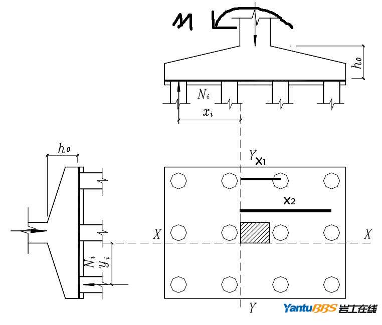

1、正确
2、方向反了,应该是朝弯矩作用方向
