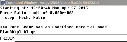

大家好,用FLAC3D建模时,出现下图所示错误,请问各位原因是什么,如何处理?谢谢各位!!!

就是还有网格你没定义材料的性质,没有赋参!!!!

请问如何查看哪些单元存在这个问题?谢谢!!!

查看命名的分组。。。是不是全部赋材料参数了!
