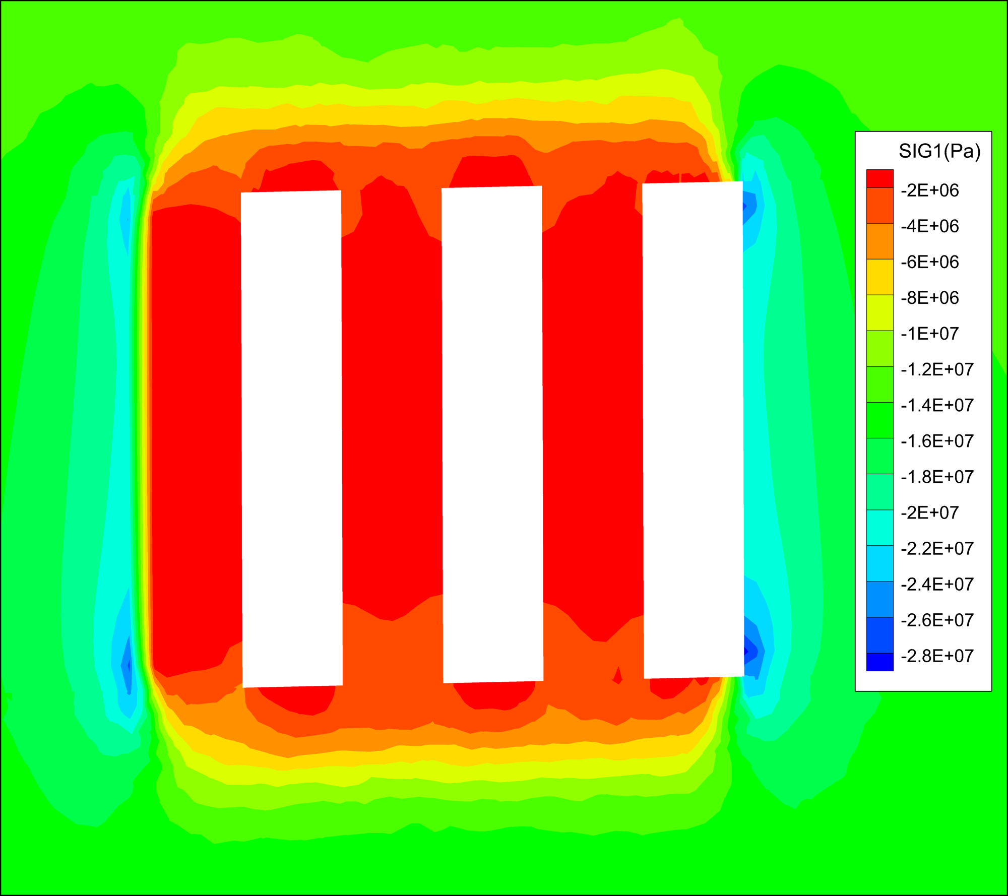

为什么在FLAC和TECPLOT中显示同一截面的最大拉压应力会不一样呢? [复制链接]

tecplot显示该截面的最大拉应力只有1.73MPa

你的tecplot标签是等距显示  最大值和最小值被截掉没显示出来而已

我在tecplot里面的counter查看了它们最大最小值 还是跟FLAC的截面有差距 就比如上图中的FLAC显示的SMAX是2.4 而tecplot显示该截面的最大值只有1.73MPa。
这个能有什么办法解决吗?
谢谢您

你用的是FLAC3D模型,所以软件显示的和你tecplot的截面不是一个
