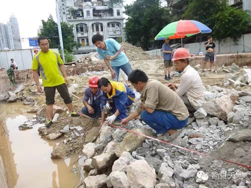

(岩土工程专家钟世航在地铁勘察现场进行工作指导)

(陆地声纳法在块石碎渣的塌陷体上作数据采集)

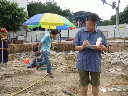

(专家钟世航教授(中)在工地现场做施工指导)

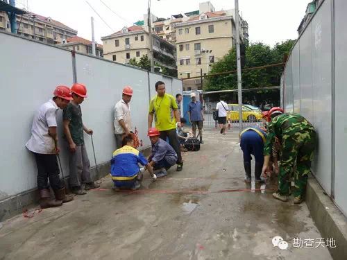

(陆地声纳法在闹市区强干扰环境下为地铁项目做探查)
