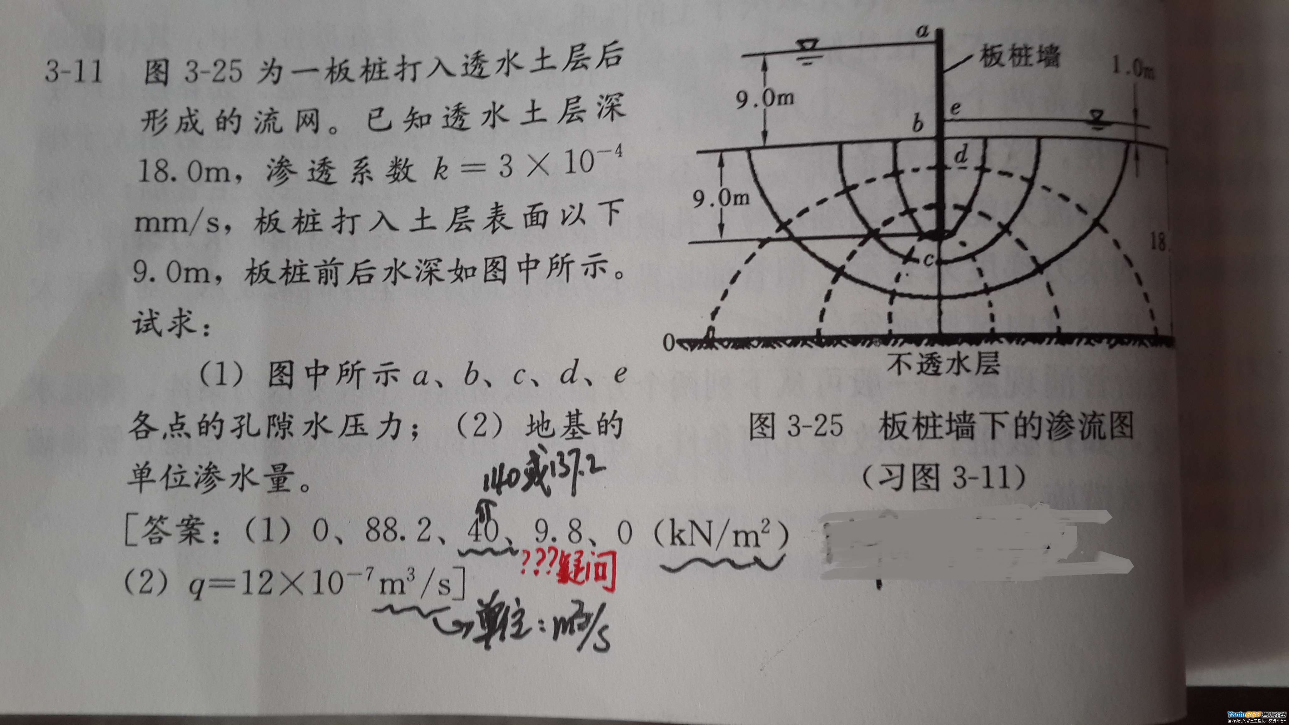

       《土力学》-三校版,P84,3-11题在求取C点孔隙水压力中,得出的答案是40kN/m2,
        我认为答案应该为Uc=((18+9)-(5-1)x1-9)x10=140kN/m2,不知对否,望斧正?

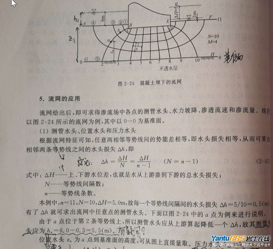

        《土力学》-李广信版,P66,在该章节中倒数第二行,在求取测管水头ha时,其得出为ha=6.0-0.5=5.5m
        我认为应该为ha=(Z1+6)-(2-1)x0.5=Z1+5.5(m),不知道对否,望斧正?

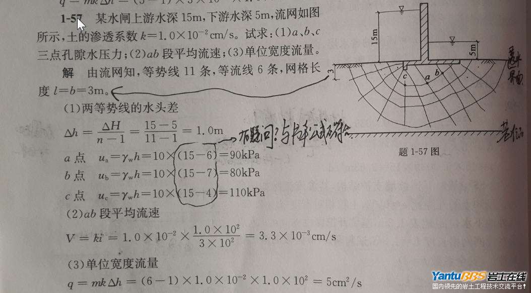

       《注册岩土工程师专业考试案例分析历年考题及模拟题详解》-刘兴录第五版,P20,1-57题中求取a、b、c各点孔隙水压力时,压力水头
        Ua=15-6=9,Ub=15-7=8,Uc=15-4=11,单位为kPa,其计算是如何得来的???
本人复习遇阻,也不够深入,特来请教!

前两个问题我与你观点同,第三个题中条件不足,应该给出abc三点距地面的距离,然后按前两个的思路解答应该就对了

我的看法:第一个题没有问题;第二题书中的解答不知道什么意思应该是错了,而你的解答缺了一步,应该再减去计算点位的位置水头;第三题明显缺条件,不用纠结。

四校合编版第一题答案是137.2,前两题解题思路都是对的,第三题缺条件吧
